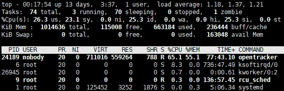

ot_http.c:446
  if( numwant > 200 ) numwant = 200;
服务端改了这个,不影响,可以返回更多的peer用于连接。(考虑到大陆地区很多peer处于内网,无法进行外部远程连入,更多的peer是有效提高速度的)

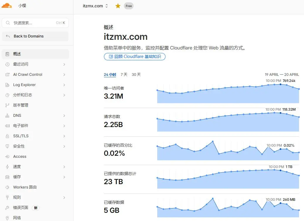

tracker 1号服务器就拥有这个数据量,不做同步是不可能的,当然主要是考虑到网络连不上的问题,一天上总14亿次访问请求
1575W独立UV用户
单独请求宽带,一天流量就可以使用到接近4TB
同时在线基本上2000W下载者640W做种者,同时进行的种子活跃特征散列达到178W个
想想,我总共有四台一起有多少!当然,因为一个种子可以同时使用多个tracker,这样判断来说肯定有重复的数据,等于是基本上也就300W左右的种子活跃吧,服务主要来自中国,可以看到上面cloudflare给出的数据,基本上都来自中国大陆的请求。因为迅雷客户端,等很多些软件,都内置了我的tracker

24h收集统计数据,仅作用数据分析,统计目标为announce和scrape,若不是opentracker程序,则文件从 https://bbs.itzmx.com/thread-93558-1-1.html 此处获取,推荐2小时间隔来节省服务器流量和CPU使用率
4台服务器负载图,每秒并发连接数,每台都是破万一秒的级别
